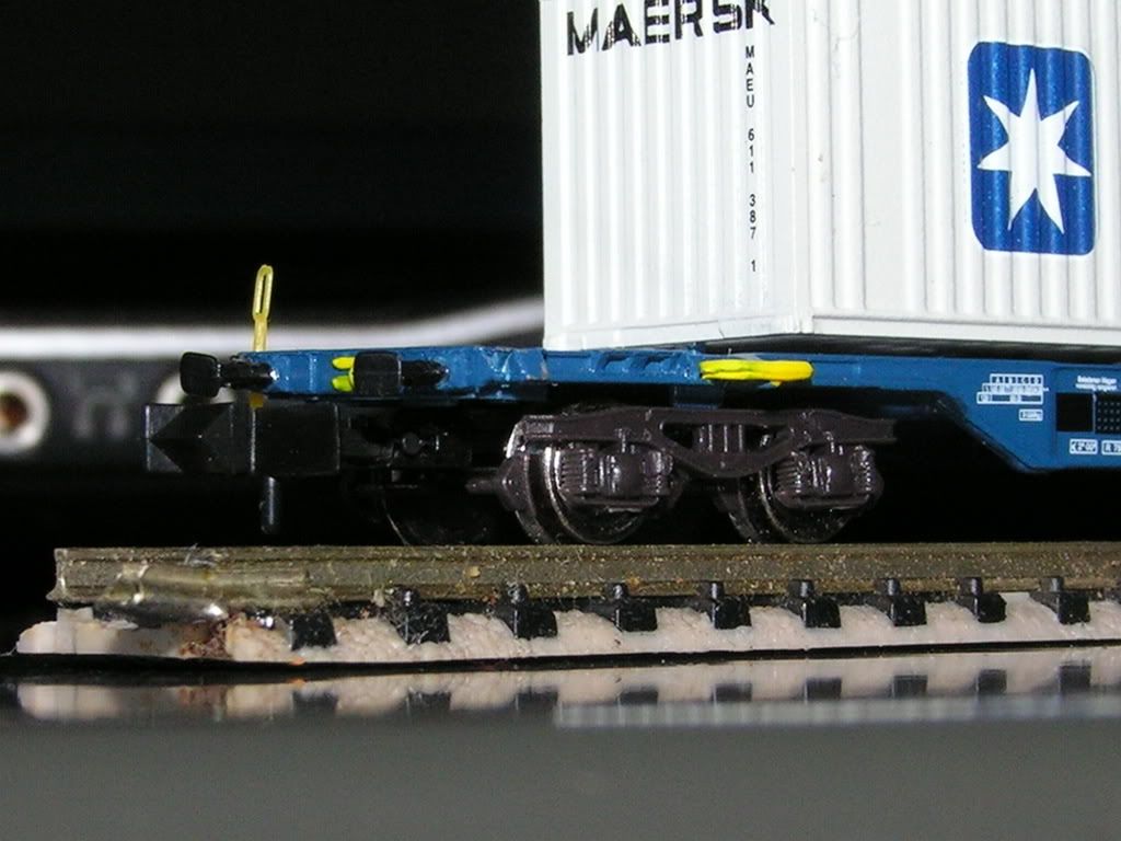

Heden 5 stuks gekocht...........
Maar alleen maar problemen. Wagons lopen uit de rails.
Eerste probleem verholpen aan 1 wagon. Koppelingsschacht afgeveild en de koppeling gelijmd. Nu blijft het draaistel niet meer achter de koppeling hangen maar schiet de wagon regelmatig los omdat koppeling niet op de goede hoogte zit. Afijn koppeling vastgezet en nu wordt de wagon regelmatig uit de rails getild dus weer ontsporing, Blijft ie erin loopt het midden draaistel uit de rails.
Dus voordat ik met de andere begin graag jullie ervaringen en oplossingen
Gr Rob

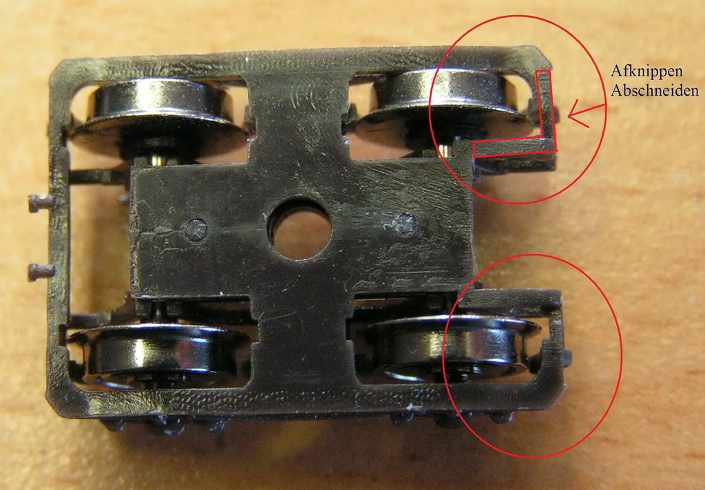

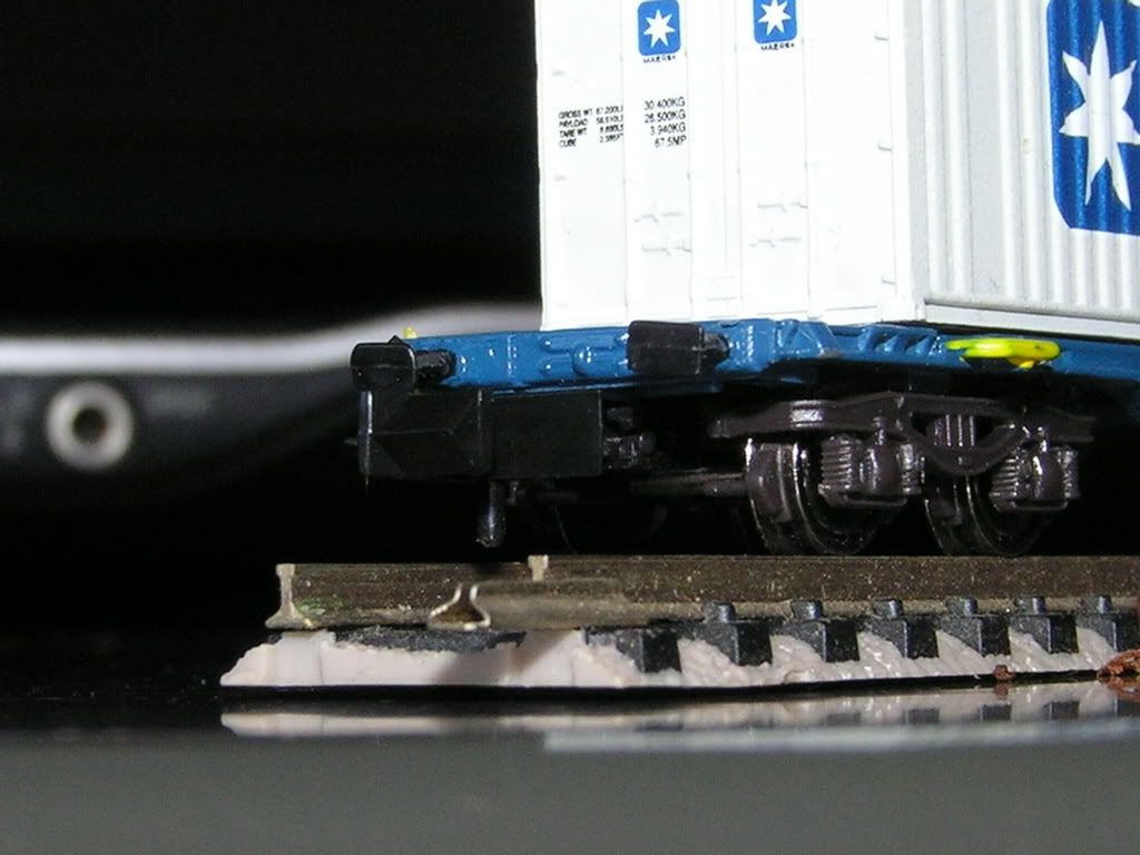

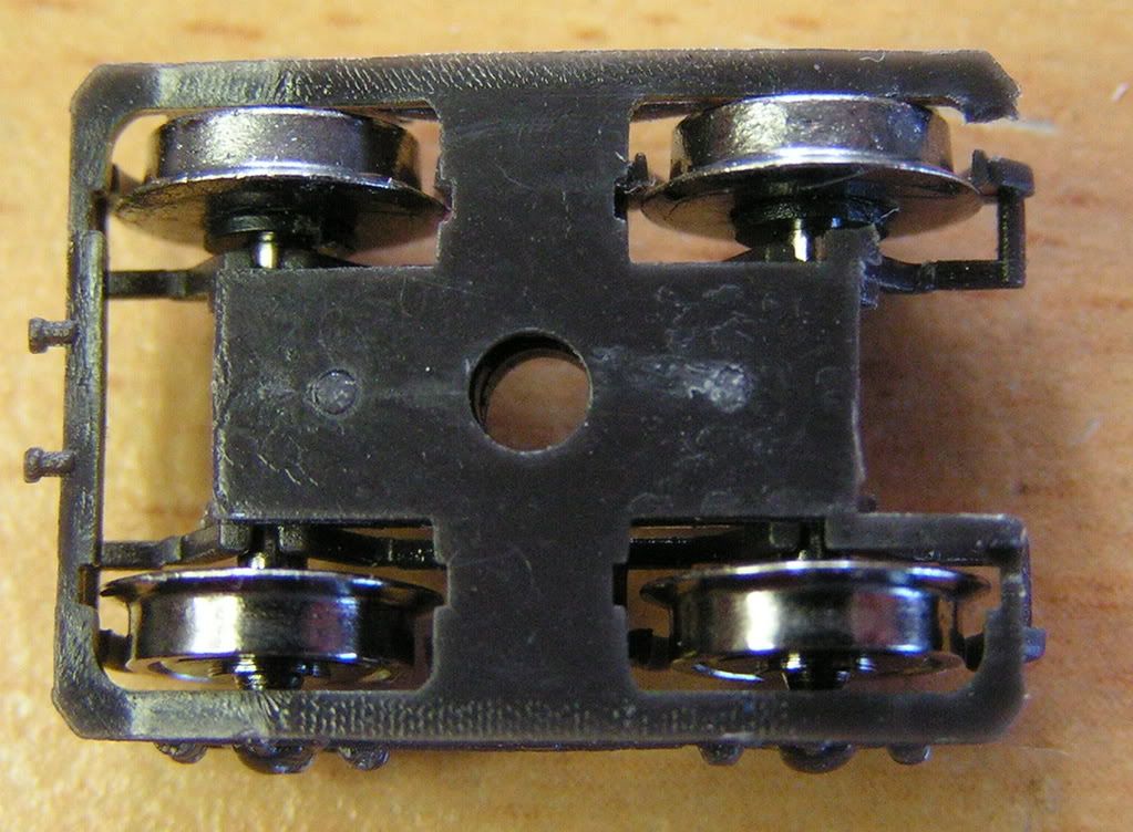

Ander probleem is de koppelstang. Deze heeft heeft het zelfde draaipunt als het wielstel. Echter de schacht van de koppeling zelf komt tussen het wielstel uit en wringt het wielstel in kleine radiussen uit de rails. Hier heb ik een stukje plastic weggeknipt en nu rijdt het bijna probleemloos. Zelfs met lege wagons en zonder extra gewicht toegevoegd te hebben op de wagons.
Alleen het stukje frame van wielstel wegknippen niet de constructie van de remblokken
